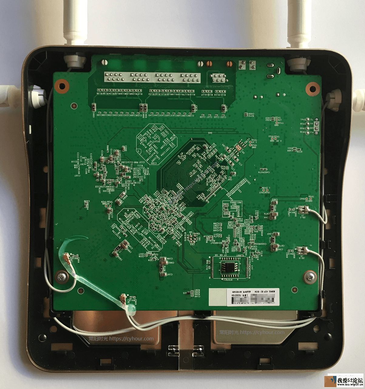

拆机:

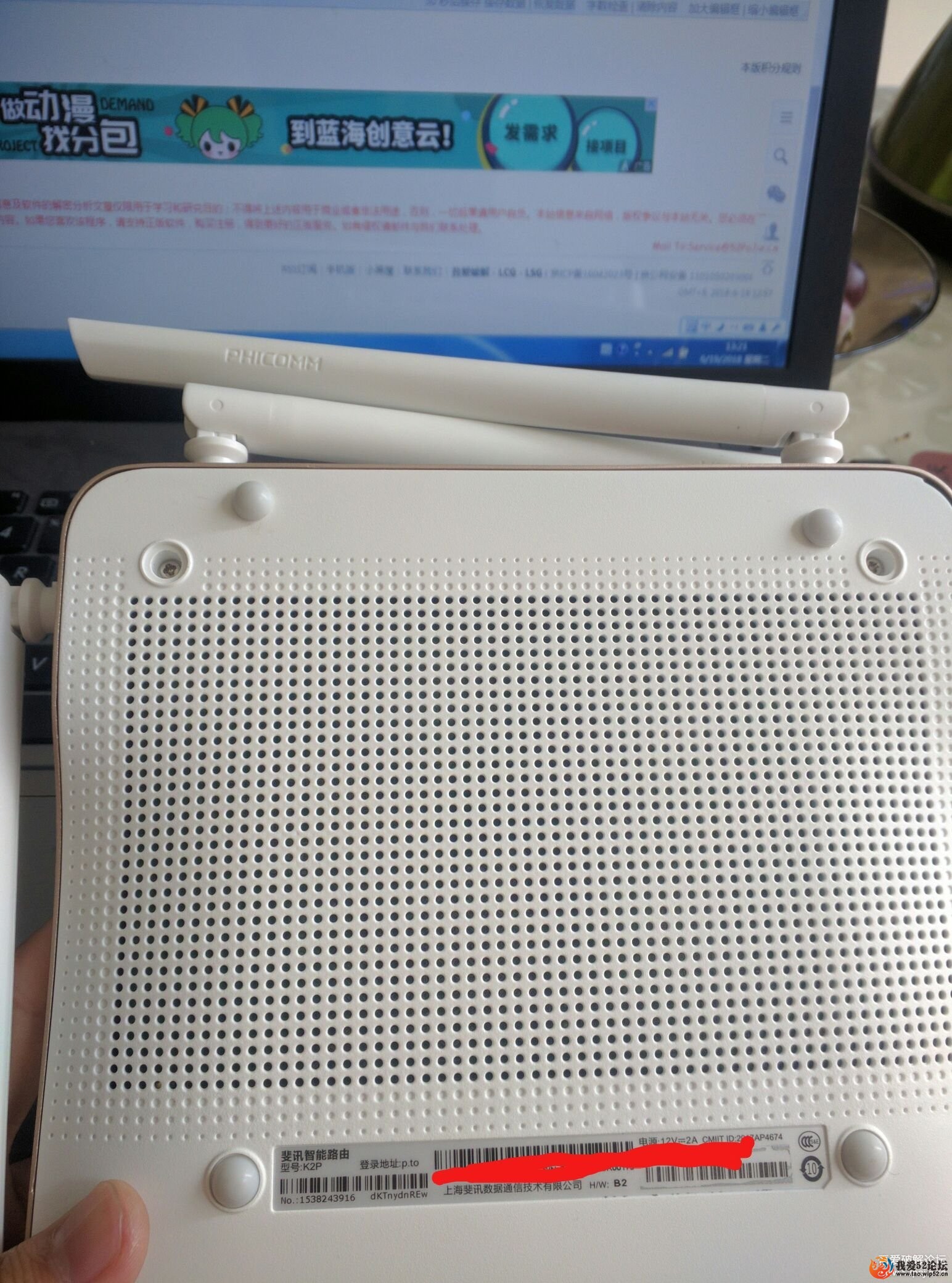

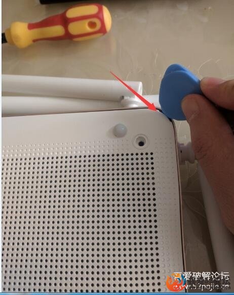

1、其实挺好拆的,就两颗螺丝(藏在靠近网口侧的两个垫脚里面)固定,周围是卡扣,用拆机片翘起围绕一圈就拆开了。(见图)

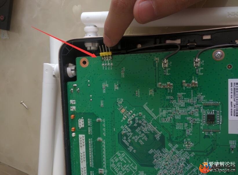

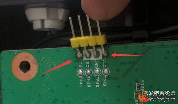

2、用烙铁将插针焊上(注意尽量斜着焊,不然ttl线不好连接,或者最好装壳不好装)

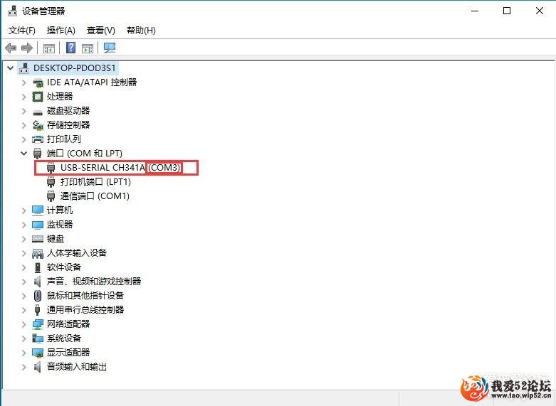

安装编程器驱动安装编程器驱动(你可以找卖家索要,或者根据编程器上的主芯片型号到百度上搜索)
将编程器插入计算机的USB接口,此时打开设备管理器,可以看到串口一列多了一个设备,记下它的名称。(比如我这个是COM3)

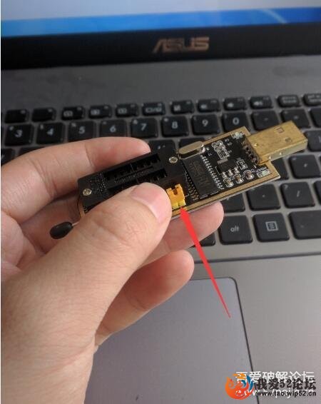

(注意:由于对编程器基础为0,所以这一步我摸索了太久,在度娘找到编程器要显示串口设备需要将一个连接片取下
,我用的是CH341A编程器,见图)

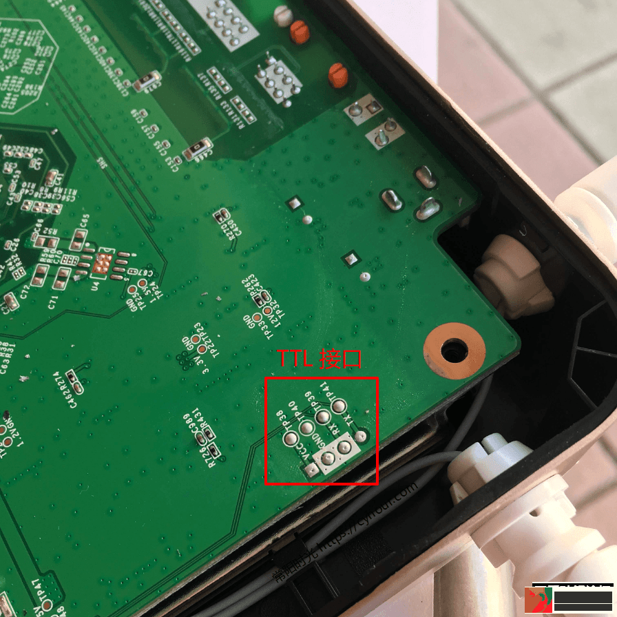

编程器连接路由器使用3条杜邦线,将编程器上的TXD RXD GND分别与路由器主板上的TX RX GND对接(我用的CH341A,连接时需要将TX和RX借口交叉连接,其他自测)

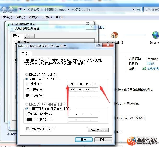

在计算机上安装必要的软件(PuTTY和Tftpd),将计算机网卡IP地址设置为与路由器同一个网段。(比如192.168.2.2)关闭Windows防火墙。

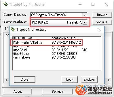

将欲刷入的路由器固件文件放到合适的文件夹中,打开Tftpd,点击Browse,选择到固件文件所在目录,然后点击确定。
点击Show dir,会弹出一个小窗口,确认固件在列表中(确认文件夹中有刷机固件,点击窗口关闭即可)。
在Server interfaces选择合适的网卡(网卡地址应为第五步中设置的IP地址),最小化Tftp窗口。

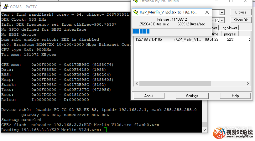

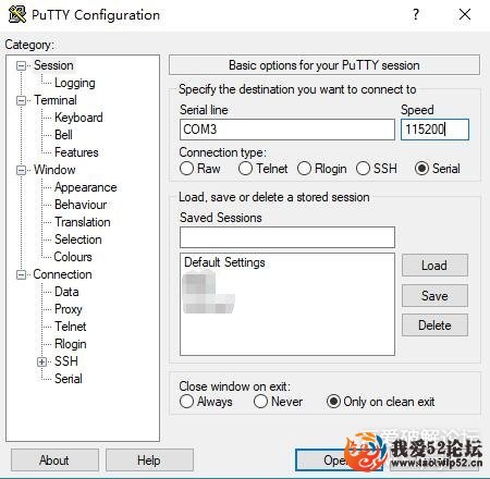

打开PuTTY,选择Serial,Serial line根据实际情况填写,比如我是COM3。Speed改为115200,最后点击Open。
斐讯K2P B2版不再吃灰(亲测)
斐讯K2P B2版不再吃灰(亲测),我爱破解
将计算机连接至路由器上任意一个LAN口,按下路由器复位键不放,并接通电源,等待10秒后松开复位键,此时路由器已进入了CFE模式,PuTTY终端也应有信息输出。
在PuTTY终端中输入命令 flash -noheader {Tftp服务端的IP地址 即计算机IP地址}:{固件文件名} flash0.trx (请根据实际情况补全左边的命令,不要带{})
此时路由器将会从你的计算机上下载固件文件,Tftpd窗口也会自动弹出进度条
斐讯K2P B2版不再吃灰(亲测)
等待几十秒后,固件下载完毕,将会自动开始刷机。
等待数分钟,刷机完毕,路由器将自动重启。

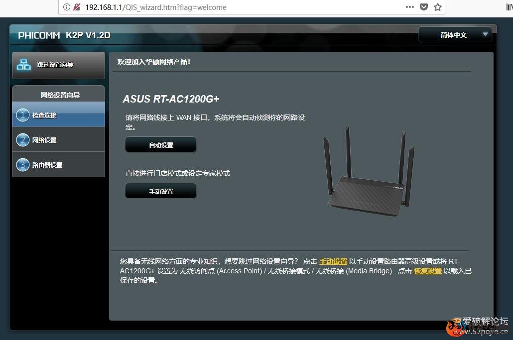

斐讯K2P摇身一变华硕RT-AC1200G+,可以体验华硕路由器APP。(可从Google Play获取)已试用,可以用!
成功(感谢大神老杨,frea)从此k2pB2不再吃灰!!!!
