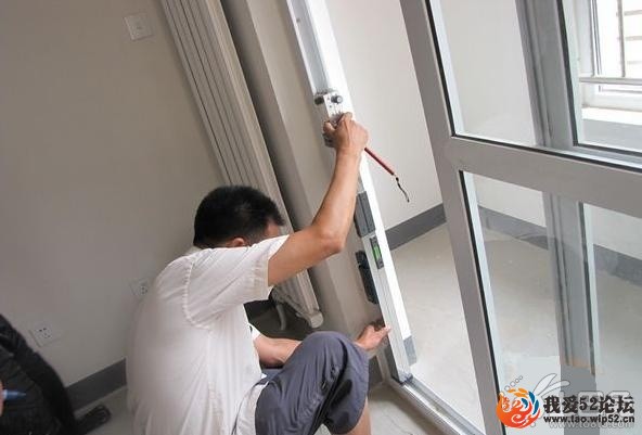

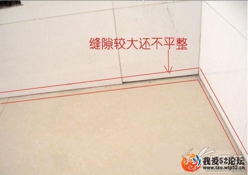

  1.楼地面是否平整
  想查看楼地面是否平整,只需要要用长尺(或者带有水平的专用直尺),靠墙壁地面,检查是否平整,同时观察是否有划痕裂纹,墙面是否有爆点(爆点:生石灰在发成熟石灰时因搅拌不匀未发好,抹在墙上就会形成爆点,用铁器敲打“爆点”时,就会发现大面积的疏松、脱落等质量问题。)

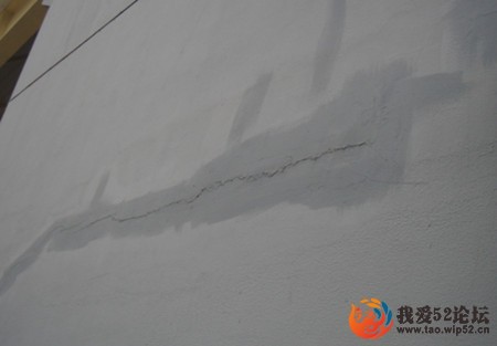

  2.墙面是否有裂痕
  检查墙面是否平整的同时,还需要看墙面是否有裂痕(常见的四大裂痕:强度裂缝、沉降裂缝、温度裂缝、变形裂缝)、是否有外漏的铁丝网、钢筋。如果在验房时发现以上的墙面问题,可以终究开发商帮忙修补后在签字。

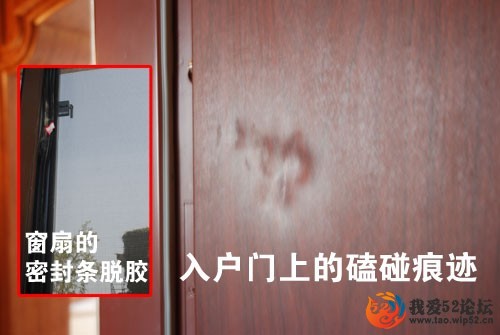

  5.进户门是否有磕碰和刷漆
  需要仔细检查进户门是否有磕碰和刷漆,从严格意义上讲,门身内、外、顶面是必须要刷油漆。门的间隙不要太大,门的开合无特别的声音,门的四边要紧贴门框,门锁的一边间隙不能太大,同时也不要忘记了试锁,主要是看钥匙是否好用,以及门锁是否安装的坚固。其他很重要的一点是,门的隔音效果要好,以及密封程度。

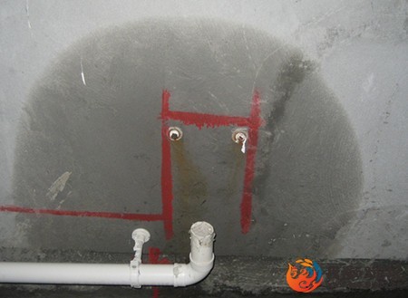

  8.给水是否配套齐全
  在检查给谁方面的注意事项,主要是看房间的各个水管的 龙头是否有水的供给,是否配套齐全,(包括楼道里的管道井中的水龙头)。
  9.排水是否正常
  有了给水后,剩下的一大问题就是排水问题的解决。验收排水的位置主要是在台盆、马桶、浴缸,和卫生间、厨房、阳台地漏等(应听到咕噜噜的声音和表面无积水)。合格的地面不应有积水存在,因地漏是最低处,但毛坯房地漏周围留出了一定的后期铺装地面的高度。尽可能让水流大、急,看水压大小,试排水速度。
